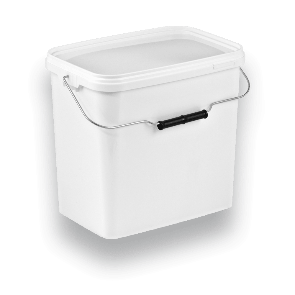

Тип: Відро прямокутне Модель: 11-1000 P2 10,6 l
Харчова промисловість
Хімічна промисловість
Завантажити специфікацію
wymiary
Відро прямокутне  11-1000 P2
Розміри / Вага
ДОВЖИНА ВЕРХНЯ (З ОБІДКОМ):
286,6 mm
ШИРИНА ВЕРХНЯ (З ОБІДКОМ):
198,6 mm
ДОВЖИНА НИЖНЯ:
249,3 mm
ШИРИНА НИЖНЯ:
161,1 mm
Висота:
265.5 mm (h)
Допустиме відхилення розмірів:
+/- 1 mm
Ємність загальна (до краю):
11700 ml
ВАГА КОНТЕЙНЕРА (БЕЗ РУЧКИ):
300 g
Вага ручки (пластикова):
16 g (optional)
Вага ручки (металева):
44,2 g (standard)
Вага ПП-гільзи:
3,2 g
Допустиме відхилення по вазі:
+/- 5%
ДЕКОРУВАННЯ
Сухий офсет
Ні
IML
Так
IML часткова
Так
Деталі включені у макетах декору
Кришка
Назва:
P-05PR/Bis/3
Запайка:
Ні
Вага:
57 g
IML:
Так
Сухий офсет::
Ні
Висота з кришкою:
266,5 mm
Ємність під кришкою:
10600 ml
+/- 1 mm
+/- 5%
МАТЕРІАЛ / УМОВИ ТРАНСПОРТУВАННЯ ТА ЗБЕРІГАННЯ
УПАКОВКА ПРОЗОРА
ІНША УПАКОВКА
Максимальна вага вмісту:
17.0 kg
17.0 kg
Максимальне навантаження на нижнє відро.:
23.8 kg
33.7 kg
Вказані значення дійсні при температурі навколишнього середовища 23°C.
ПАЛЕТИЗАЦІЯ
При розміщенні не виходити за контур піддону 1200 x 800 мм
УПАКОВКА НА ПІДДОНІ ДЛЯ ТРАНСПОРТУВАННЯ:
560 шт. (упаковані в капюшон або мішок)
  • Склад матеріалу:
    Поліпропілен PP ≥ 98%
    Барвник ≤ 2%
    Інші добавки ≤ 0,5%
  • Упаковка вимагає випробувань на зберігання та транспортування в цільовому середовищі.
  • Обов'язок валідації упаковки з цільовим вмістом лежить на замовнику.
  • Термін придатності 12 місяців з дати доставки, деталі в загальних умовах закупівлі.
  • Всі матеріали та барвники, які використовуються для виробицтва контейнерів або кришок призначених для харчової промисловості схвалені для контакту з харчовими продуктами.
  • Упаковка, призначена для прямого та непрямого контакту з харчовими продуктами (деталі включають декларацію про відповідність).
  • Виробник не несе відповідальності за деформації упаковки в результаті "укладки" піддона на піддоні або встановлення якого-небудь додаткового навантаження.
  • Доступні кольори виробів білий, прозорий або забарвлений іншими по замовленню покупця. Більше кольорів на
