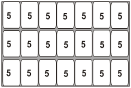

ПАЛЕТИЗАЦІЯ
При розміщенні не виходити за контур піддону 1200 x 800 мм
УПАКОВКА НА ПІДДОНІ ДЛЯ ТРАНСПОРТУВАННЯ:
1330, 1470 шт. (упаковані в капюшон або мішок)
