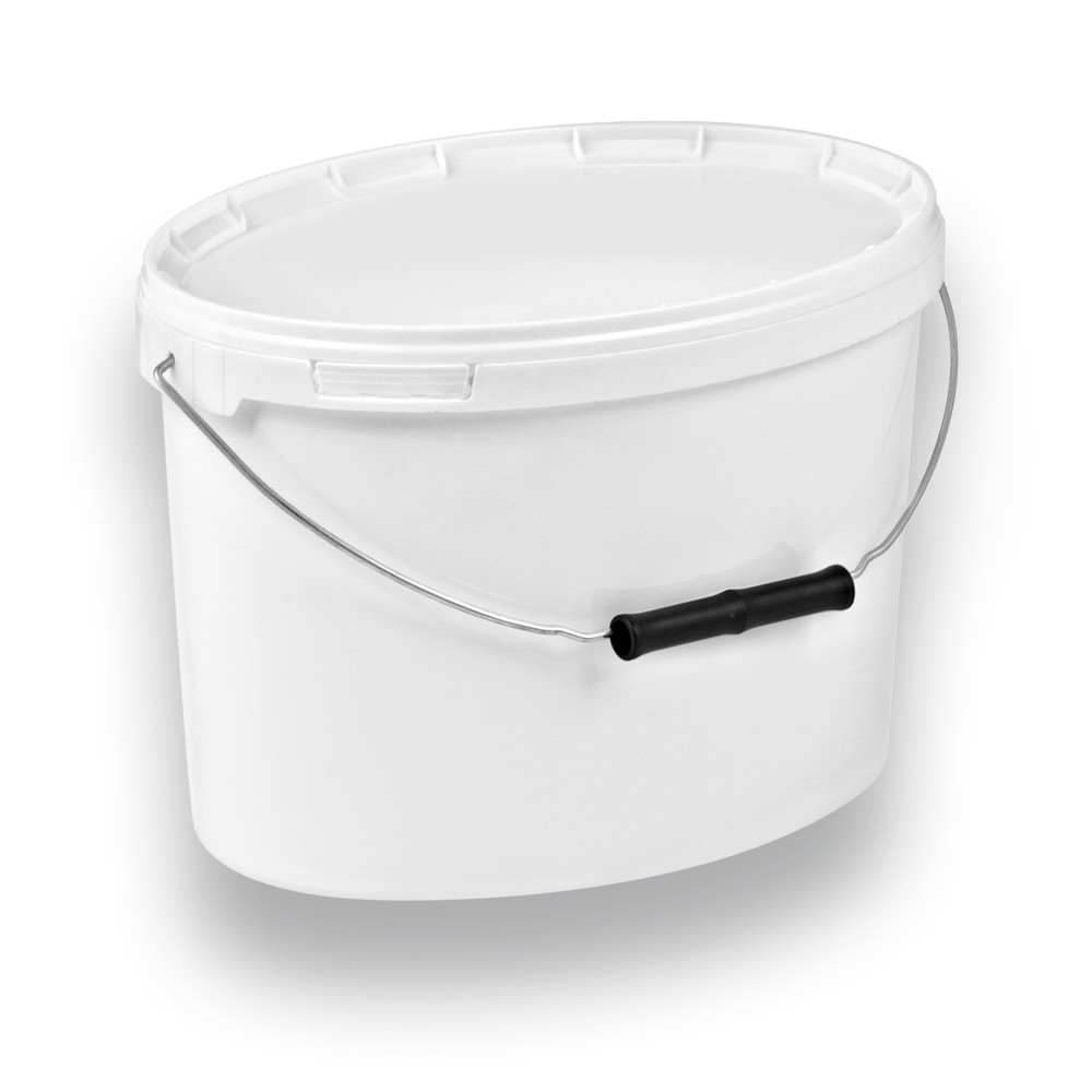

Тип: Відро овальне Модель: 11-0500 OV1 5,7 l
Харчова промисловість
Хімічна промисловість
Завантажити специфікацію
wymiary
Відро овальне  11-0500 OV1
Розміри / Вага
ДОВЖИНА ВЕРХНЯ (З ОБІДКОМ):
277 mm
ШИРИНА ВЕРХНЯ (З ОБІДКОМ):
200 mm
ДОВЖИНА НИЖНЯ:
246 mm
ШИРИНА НИЖНЯ:
168 mm
Висота:
186 mm (h)
Допустиме відхилення розмірів:
+/- 1 mm
Ємність загальна (до краю):
6200 ml
ВАГА КОНТЕЙНЕРА (БЕЗ РУЧКИ):
172,8 g
Вага ручки (пластикова):
Вага ручки (металева):
18,8 g (standard)
Вага ПП-гільзи:
3,2 g
Допустиме відхилення по вазі:
+/- 5%

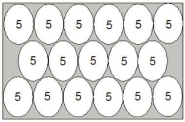

ПАЛЕТИЗАЦІЯ
При розміщенні не виходити за контур піддону 1200 x 800 мм
УПАКОВКА НА ПІДДОНІ ДЛЯ ТРАНСПОРТУВАННЯ:
1105 шт. (упаковані в капюшон або мішок)
