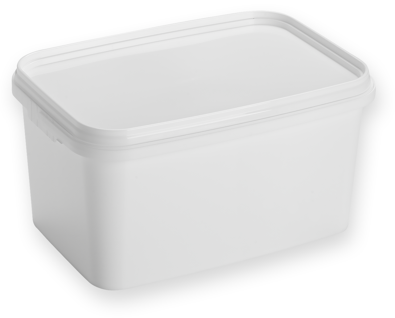

Тип: Прямоугольные ведро Модель: 11-0500 P3 5,8 l
Потребительская отрасль
Химическая отрасль
Загрузить спецификацию
wymiary
Прямоугольные ведро  11-0500 P3

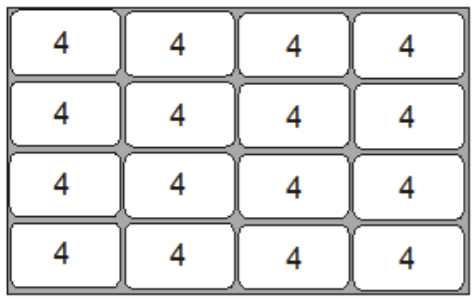

УПАКОВКА НА ПАЛЛЕТЕ ДЛЯ ТРАНСПОРТОВКИ:
960, 1040 шт. (способ упаковки: капюшон или мешок)
